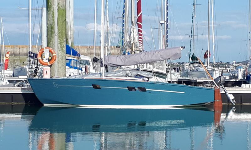

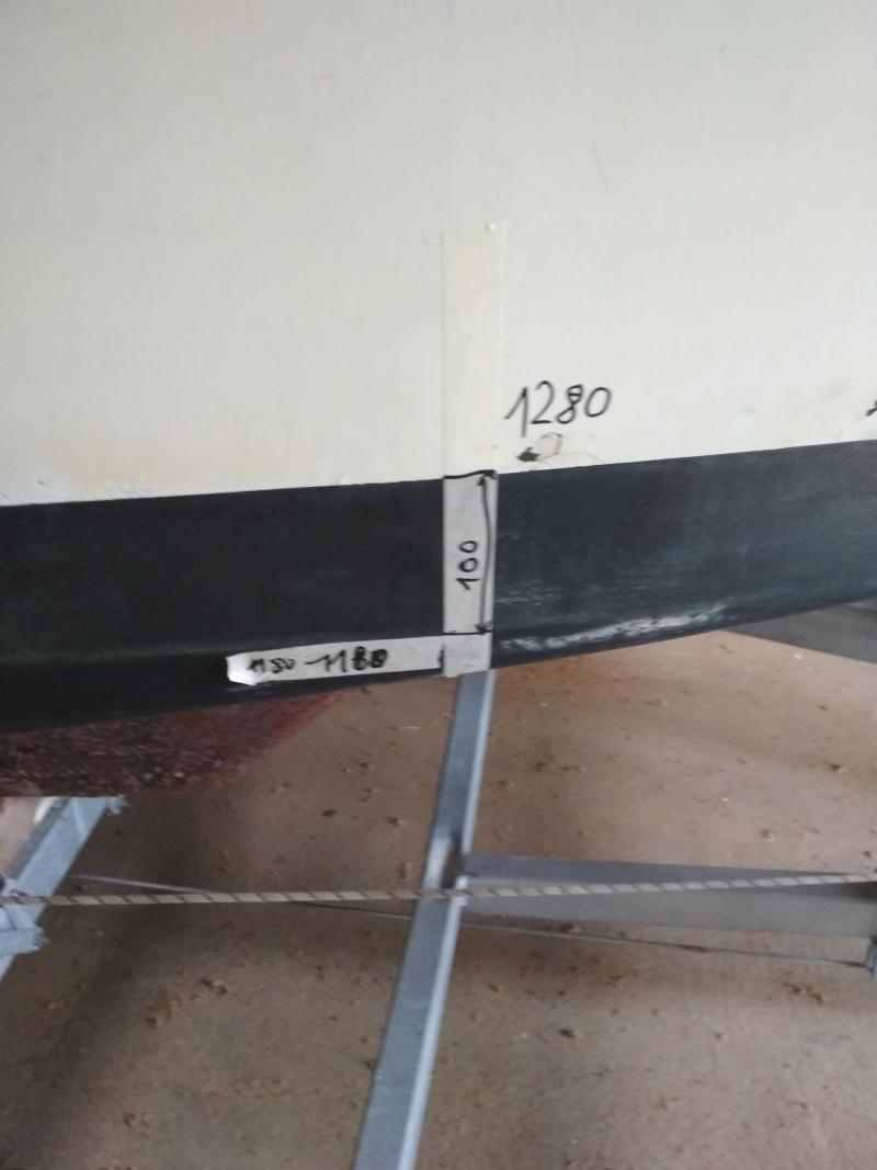

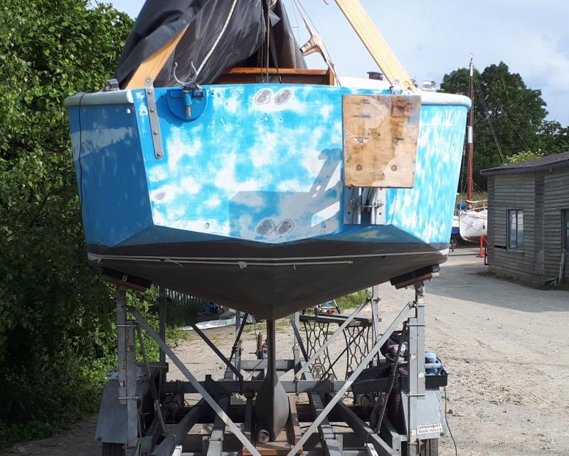

J'ai refait ma ligne de flottaison en 2019.
Je l'ai faite passer légèrement au dessus des 2 évacuations de cockpit (voir photo vu de l'arrière => haut du scotch).
De mémoire ma ligne passe 12cm au dessus du point le plus bas du bouchain (mais je n'ai pas le bateau sous la main pour vérifier).
Pour te faire une idée du rendu final, j'ajoute une photo sur l'eau, bateau chargé comme ceci: aucune personne à bord, mouillage dans la pointe AV, annexe sous le cockpit, moteur et nourrice à l'AR => la ligne est approximativement 4cm (5cm grand max) au dessus de la flottaison réelle.
Je pense qu'il ne faut pas faire plus bas surtout si le bateau reste au mouillage (ça tire un peu l'avant vers le bas + hauteur du clapot).
