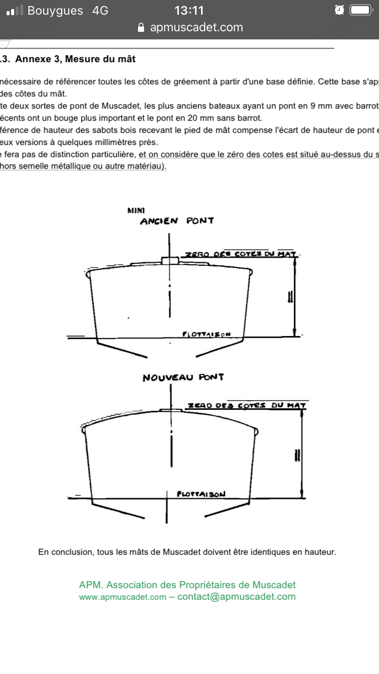

Sur notre Mumu et avec la pièce en alu qui fera 12mm on a prévu de recouper 12mm du mat. A sa base bien sur pour au final conserver le tirant d'air par rapport au "zéro des cotes de mat" (et donc conserver une cote de 7750 mm entre le zero et le sommet du mat).

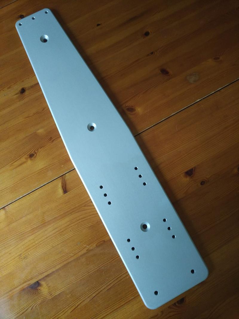

@Anaëlle : Voici le renfort JP3. Avec ses 12mm d'épaisseur c'est hyper rigide et encore assez discret.
Qualité de réalisation (et de finition) impressionnante !
Il est prévu 3 positions pour le pied de mat. Celle du milieu à la dimension que nous voulions et ensuite +20mm et -20mm si besoin d'ajuster.
