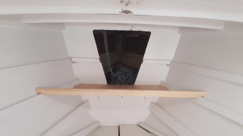

Pour te rassurer, il y a une charpente derrière la cloison: membrures et barrot.
Elle n'est donc pas toute seule pour la structure, personnellement j'ai bien agrandi le trou tout en laissant quand même pas mal de contreplaqué sur les côtés. L'objectif étant de mettre le mouillage à l'avant et une étagère au dessus des pieds de la couchette, voir photo ci joint.
Après un peu de recul et d'utilisation, je ferai descendre moins bas la découpe, et positionnerais l'étagère environ 5cm plus haut.

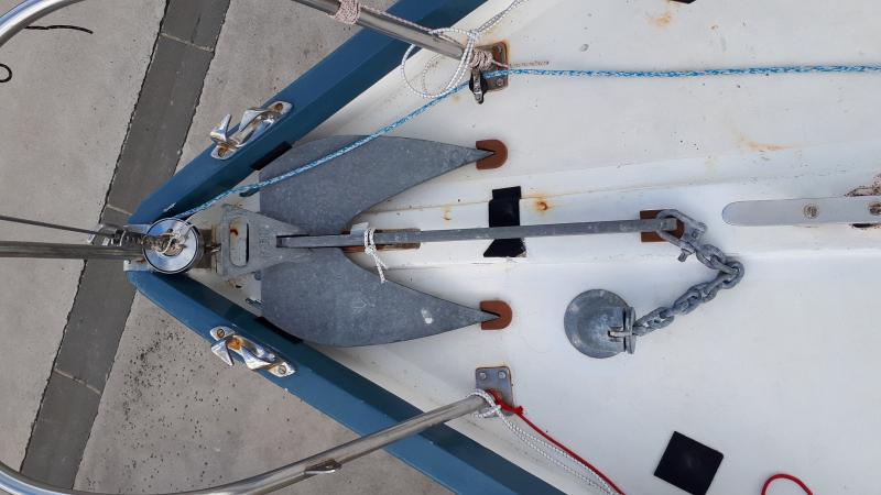

Bastien - Lundi 19 Avril 2021 à 09h31
J'ai déplacé l'écubier d'origine en avant de la cloison, la chaine descend bien. Voir photo.
Pas d'évacuation spécifique, le peu d'eau va dans les fonds du bateau. Ou éventuellement je mets un seau souple pour la chaine.
L'inconvénient est que selon la longueur du mouillage, cela peut faire beaucoup de poids à l'avant.
Bastien
