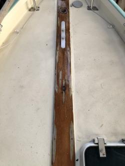

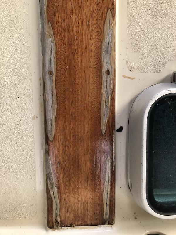

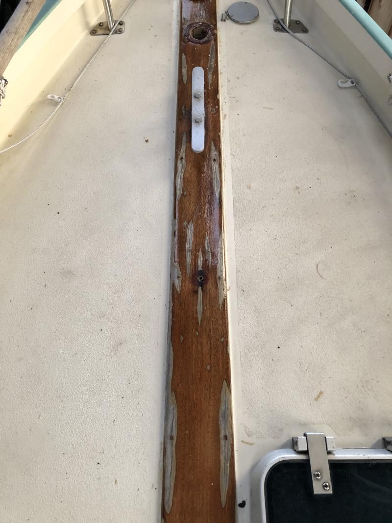

Clous oxydés
Bastien - Vendredi 20 Novembre 2020 à 18h23
Bonsoir Pierre,
Je ne suis pas un spécialiste mais j'ai remplacé pas mal de bois sur mon muscadet depuis 2 ans...
Je n'ai pas de solution miracle sans toucher au bois autour: la moins mauvaise solution pour moi est de dégager un maximum de bois autour (au ciseau à bois par exemple), le plus profond possible pour pouvoir attraper le clou à la pince étau. Puis passer un pied de biche sous la pince étau pour faire levier...
Parfois le clou vient, régulièrement il casse!
C'est faisable pour du bois que tu démontes vraiment. Pas pour refaire un beau vernis malheureusement.
A défaut de beau vernis, pour une peinture propre, j'attaque le clou à la défonceuse avec une fraise de 6 ou 8mm pour enlever au moins la tête rouillée et le bois abimé autour. Ensuite époxy, enduit, peinture...
Mais quelqu'un aura peut-être une meilleure solution...

Pierre - Dimanche 22 Novembre 2020 à 13h54
Merci Bastien,
Je vais effectivement faire des trous, enlever ou gratter au mieux l’oxydation, et mettre des tapons ... On verra ce que ça donne, j’ai mon p’tit chantier pour l’hiver !!!

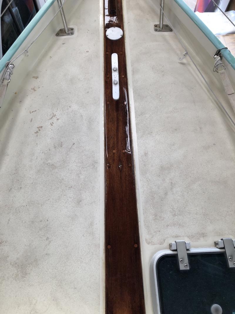

Pierre - Vendredi 04 Décembre 2020 à 18h36
Merci beaucoup Patrice.
Ta technique du carottier est top. Pour les bouchons, je pense avoir trouvé la solution avec des mèches spéciales et du Jatoba.
Je posterai une photo quand tout sera nickel !!!
