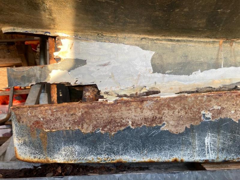

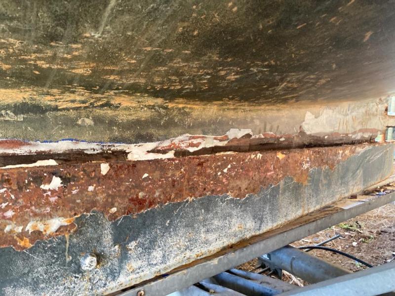

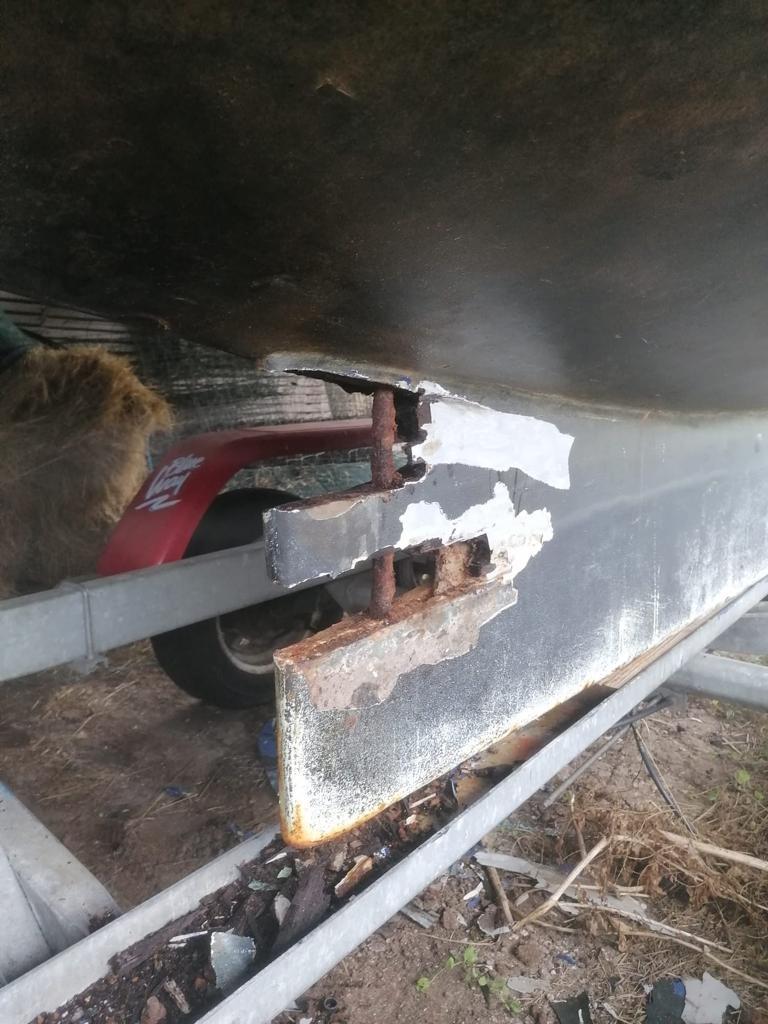

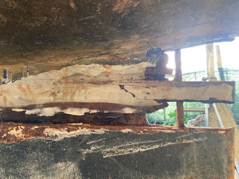

A ce stade, deux solutions:
Si le bateau ne faisait pas d'eau avant que tu gratte, tu rebouches au mastic époxy et ça pousse la misère un peu plus loin.
Sur Bolitho (153), quand j'ai commencé à avoir des fuites à la liaison puits de dérive/quille, j'ai tout démonté à l'intérieur (puit de dérive, grattage de toute la partie intérieur de la quille qui était noire), refait et collé des pièces neuves et imprégnées.
Pour l'extérieur, sciage des goujons entre le lest et son support, déquillage, extraction des goujons (les plus long, il faut taper comme un sourd) et réfection de la face inférieure du support de lest à la résine. sable du lest et remontage avec des goujons neufs.
je n'ai pas démonté le support de la coque ....pour cette fois!
Bon courage
si tu veux plus de renseignements 06 13 02 93 77
