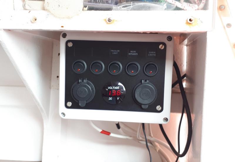

Pour le tableau, je te conseille un tableau "tout fait": le mien est composé de 5 interrupteurs (avec diodes témoin), 1 voltmètre, 1 allume cigare et 2 prises USB. Fusibles pour chaque interrupteur inclus, et étiquettes. Environ 30€ sur le net, j'en suis très content depuis 1 an.
J'ai installé le tableau sur une boite de raccordement électrique achetée en magasin de bricolage (environ 10€). Ne pas la prendre trop petite car c'est compliqué de rentrer tous les fils à la fin!
L'ensemble est installé au dessus de la table à carte, ce n'est pas encombrant et propre comme tu peux le voir sur ma photo ci joint.

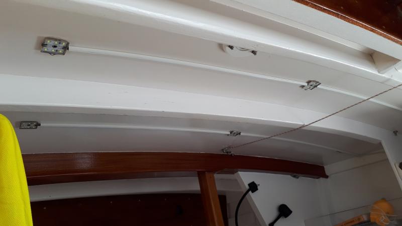

Eclairage intérieur à led, 4 ampoules de 1W (déjà montées sur un fil + interrupteur), collées au plafond. Super efficace, léger et discret, voir photo.
Environ 10€ sur le net, inconvénient ça éclaire super blanc froid, ça vaudrait le coup de mettre plus cher pour du blanc chaud (mais faut trouver aussi).
