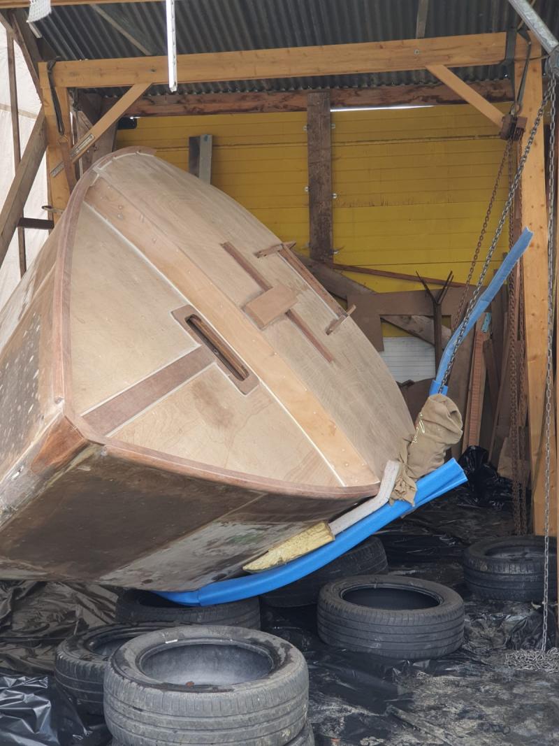

La restauration la plus longue de l'histoire Thibault

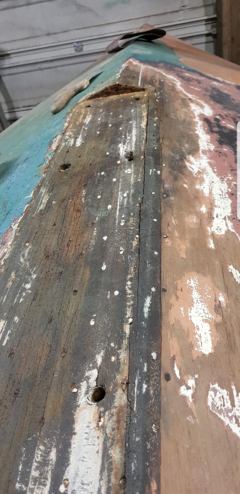

Les travaux sur Pas d'Lézard continuent pour je l'espère être présent pour les 60 ans. J'ai déposé le lest et retourné la coque ce week-end. Visiblement je suis pas au bout de les surprises car le massif de quille à l'air bien fatigué. On trouve notamment des fissures sur toute la longueur du massif de quille à 2 cm de la jonction avec le cp. Avez vous déjà rencontré le problème?

Pour la fissure, ce n'est pas un décollement de la baguette couvre champ du bordé de fond ?
Courage !

Thibault MUS 158 - Mercredi 29 Mars 2023 à 21h30
Hello Stéphane.
Justement je me demandais si il y avait une baguette oui si c'était la quille qui assurait directement la liaison avec le cp.

Je viens de regarder les plans, en effet la quille sert à couvrir le champ du ctp du bordé de fond. La baguette est sur l'angle du bouchain.
Stéphane
Stéphane
Stéphane Avanti - Jeudi 30 Mars 2023 à 22h36
En regardant mieux le plan, la description que je viens de faire correspond au dériveur. Le plan n'est pas assez détaillé pour voir s'il y a un couvre champ ou pas ...

Merci beaucoup Stéphane. Je vais commencer par enlever le cp autour de la quille j'y verrai plus claire..
Stéphane - Dimanche 02 Avril 2023 à 11h09
Attention le cp EST le bordé de fond !
