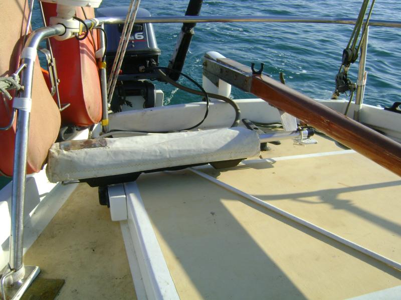

Si cela peut rendre service, regarder la photo jointe.
Le pilote doit être installé de façon que la barre soit dans l'axe lorsque le vérin du pilote est dans la position médiane (c'est à dire entre complètement rentré et complètement sorti)
Pour cela j'ai mis sur le bord du capot une cale de bois puis la fixation du pilote (une fixation de dame de nage d'aviron avec un tube de cuivre pour réduire la section) et sous la barre une barre d'aluminium tordue (peinte en blanc sur la photo) et le petit téton d'accroche du pilote légèrement décalé.
Avec ce bricolage la barre était dans l'axe le vérin demi-sorti, à 2 cm près.
Le capot tient avec un gros élastique.
Ca marche très bien, mais en général le pilote est utilisé avec un faible vent, et au moteur.
Patrice
