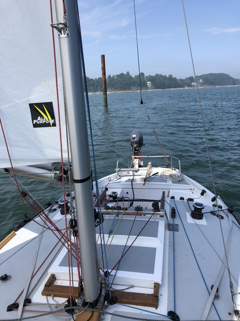

Choupi boy - Mardi 26 Janvier 2021 à 05h48
Salut Pierobeco,
On est en janvier donc c'est de l'image d'archives...
Tu peux voir sur la photo :
- le vérin à mi-course qui prend sur la barre avec le mâle dans la femelle et la barre dans l'axe (j'adore).
- le pilote posé sur la serre-bauquière (le piton rendre dans un tube qui a été inséré dans la serre après perçage)
- l'alimentation qui rentre dans la cloison arrière du cockpit (je ne cache pas qu'après, le fil continue jusqu'à la batterie)
Pour les côtes, tu mesures en partant de l'axe des aiguillots du safran et tu perces la barre pour mettre le petit téton à la longueur indiquée par la spec'.
Avec le lien en prime : https://www.raymarine.fr/view/index-id=346.html
Le vérin se met à la perpendiculaire de la barre et tu perces la serre au bon endroit.
Il n'y a rien de plus à faire.
Je ne suis vraiment pas une star du bricolage et je l'ai fait tout seul en une heure. C'est vraiment facile. (bon, j'étais fier quand même !)
Si la qualité de l'image est dégradée, envoie ton mail et je te la fais suivre.
Le plus difficile consiste à planquer le pilote pour que personne ne voit pendant les régates que ce n'est pas toi qui barres.
Pour l'instant je tiens bien l'illusion et ne semble pas avoir été repéré, mais à nouveau, n'en parle à personne...
