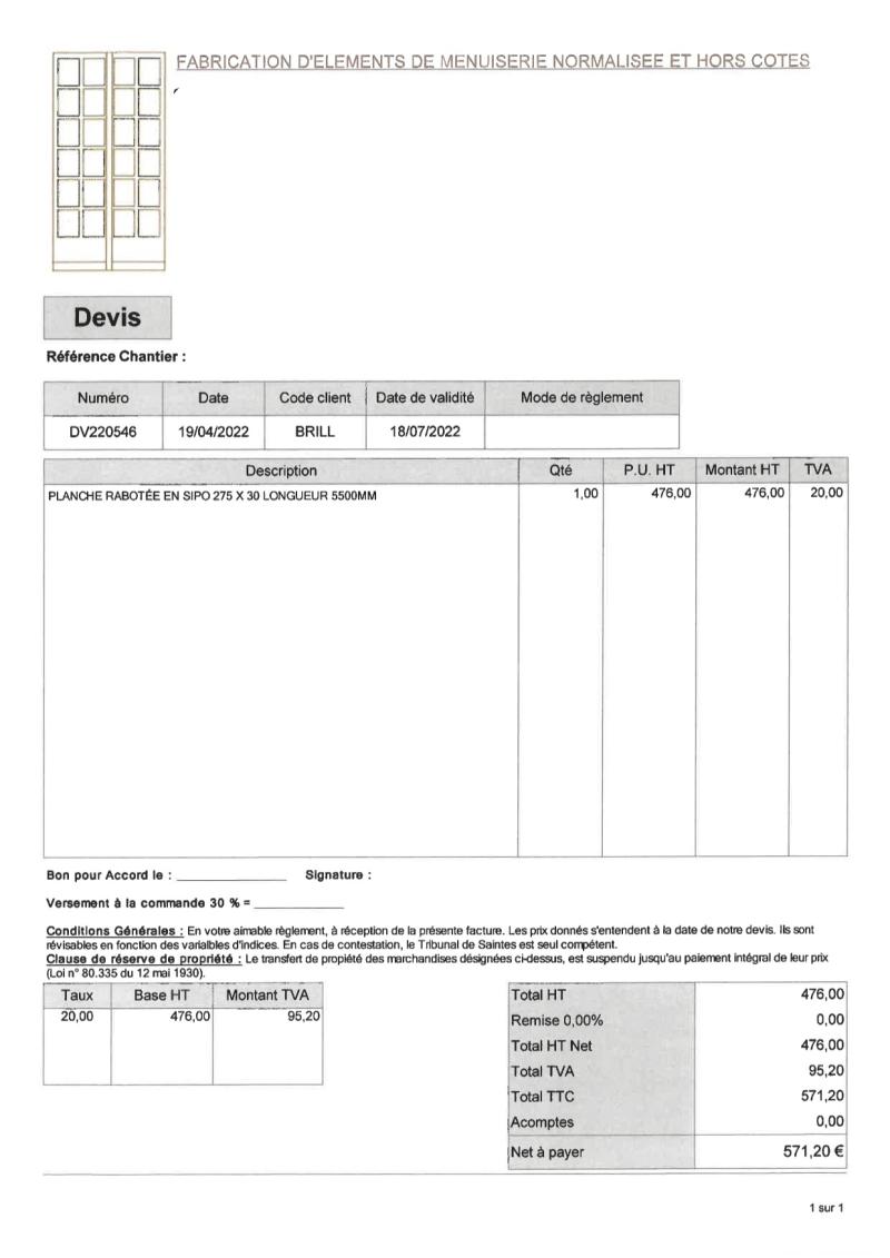

AnneCorsaire - Vendredi 06 Septembre 2024 à 00h53
Je rénove mon Corsair Morin de 1968.
Je pensais avoir que de la peinture a faire... gros erreur de ma part !
La contre quille à remplacer. Mai en plus, la quille est bonne à changer également. Ces 2 éléments sont là colonne vertébrale du voilier, de l étrave à tableau arrière. Environ 5,30m de longueur.
VOILÀ, MON PROBLÈME !
Pas de problème pour obtenir le CP (sapelli, okoumé etc) .
Pour la contrequille (5,30m , 14 sur 2cm) sa ce trouve également.
MAI pour la quille, là ! C'est pas la même.
Normalement en une pièce de 5,30m , 22cm , 3cm.
AVEZ-VOUS une solution ou une adresse pour cette éléments ????
Grand merci
