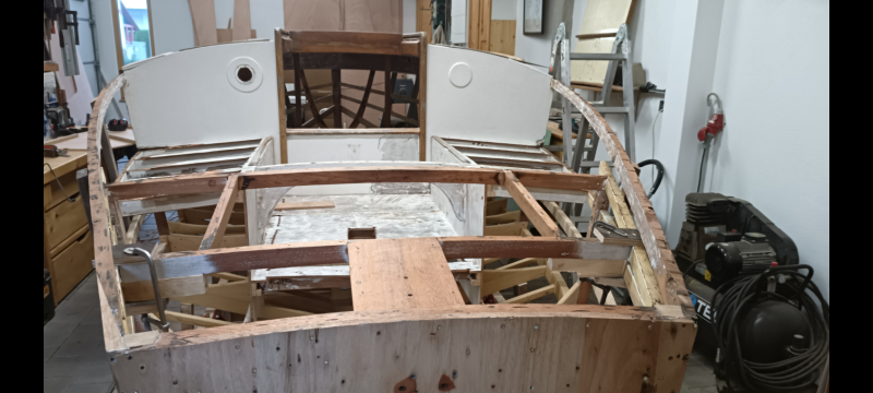

Pour l'évacuation des eaux du cockpit, dans mon cas personnel j'ai conservé les coudes en cuivre du fond de cockpit et placé des passes coque plastiques sur la coque.
Si vous refaite le fond de cockpit sans recréer cette sorte de gouttière à l'arrière, peut-être pourrez-vous trouver des passe coque coudés en plastique.
Je crois que certain ont mis des tubes PVC (ou résine + fibre ?) vers l'arrière, je ne connais pas bien la méthode.

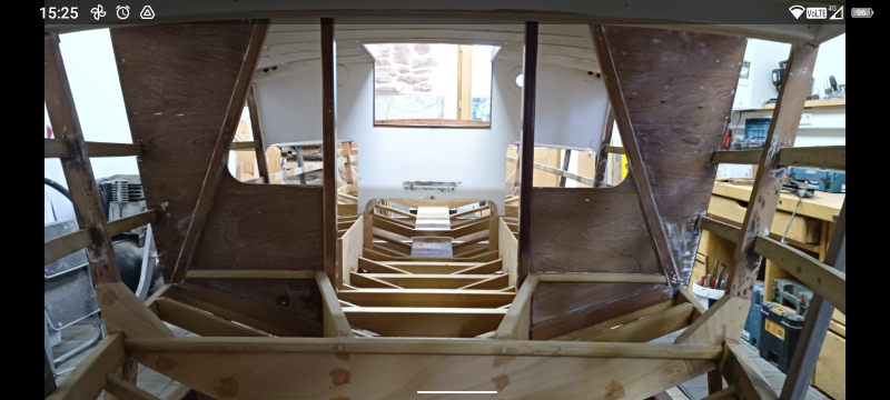

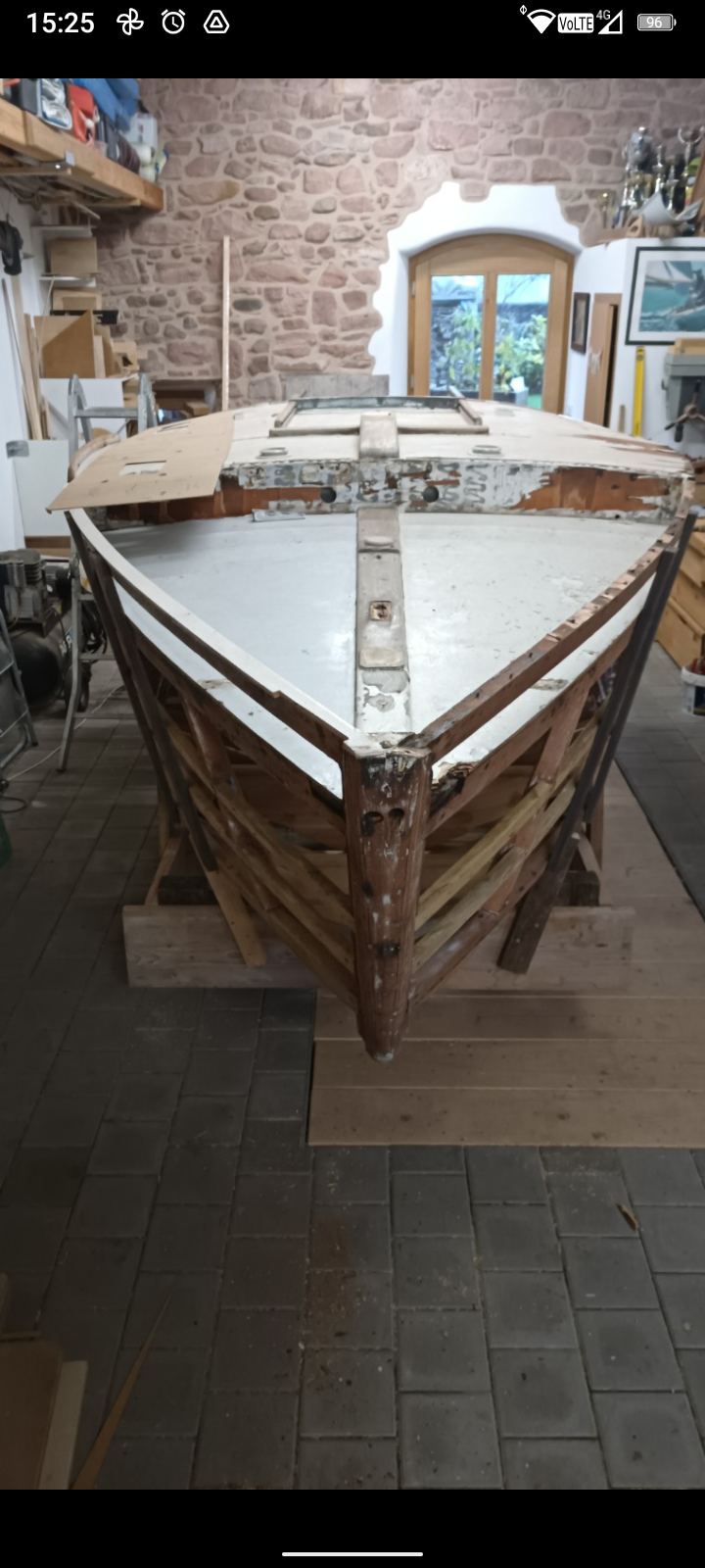

Vu les photos de vos travaux, je devine que vous êtes bien adroit avec les travaux et que vous avez surement fait des collages à l'époxy.
Concernant les peintures, on peut faire enduction époxy (spécial bois), ponçage, apprêt PU puis laque PU (idéalement au pistolet.
Mais je préfère de loin utiliser comme primaire le G4 de Voss chimie (https://www.yachtcare.fr/reparatur-1/divers/g4-extra) que j'applique au pinceau, non dilué (on lit parfois de diluer à l'acétone, je ne le fais pas) en 2, 3 ou 4 couches, avec léger ponçage entre chaque couche. Ensuite apprêt et laque PU (certains utilisent des produits de peinture poids lourds).
Le G4 donne un film très fin et dur, et je trouve que cela tient mieux que l'époxy (notamment la peinture accrochera très bien). J'utilise le G4 au dessus et au dessous de la flottaison. Le G4 ressemble comme un frère jumeau à l'Universal Clear Primer de International Celomer qui n'est plus commercialisé en France. Il existe maintenant le Clear Wood Sealer mais je ne connais pas.
Sous la flottaison, c'est G4 (3 couches à minima) puis peinture époxy (et non pas résine époxy) type Interprotect. J'ai refait le safran de mon nouveau bateau ainsi, avec 5 couches de G4 (le CP "buvait" beaucoup de G4, les 3 premières couches dans la même journée, toutes les 3 ou 4 heures, les 2 autres couches le lendemain.
En intérieur, travaux au pinceau, en extérieur au pistolet si vous savez faire. Moi je fais la préparation et j'embauche une personne qui travaille dans une carrosserie pour le coup final au pistolet.
