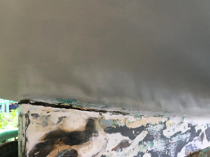

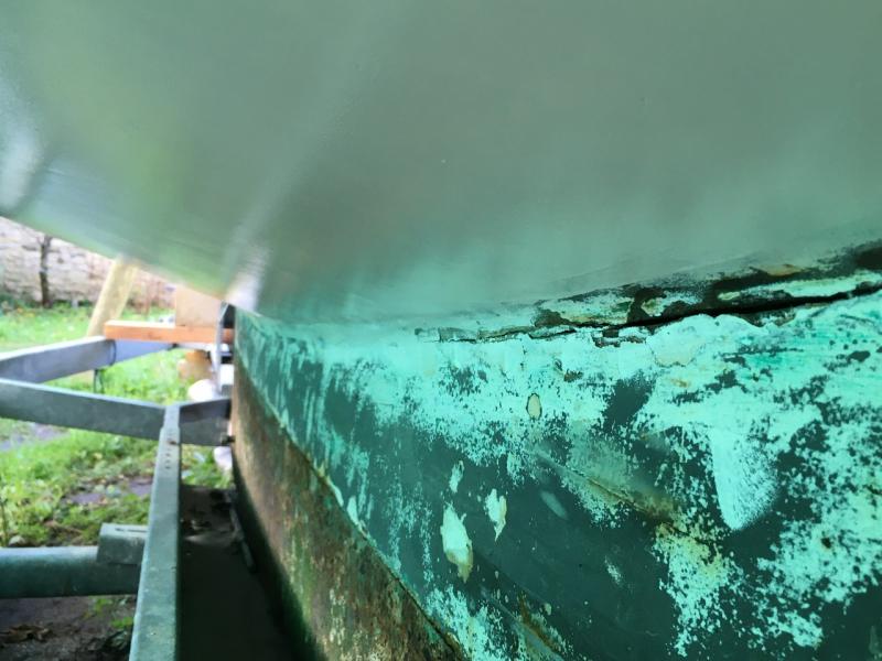

Salut Matisse,
"un petit jour entre le saumon et le bateau."
C'est pas forcement une bonne nouvelle. La maladie des dériveurs lesté est principalement l'étanchéité du puit de dérive.
Dans quel états son tes goujons?
Est ce que ta dérive est en bon état (pas coincé dans le saumon)?
As tu des photos afin que l'on puisse t'aider dans ça?
A plus,
Blutch

Matisse - Vendredi 11 Décembre 2020 à 12h54
Bonjour.
Les goujons sont plutôt en bon état (vu de l’intérieur) , le bateau repose sur le saumon. Pour la dérive aucune idée ça fait 3 ans qu’elle n’a pas bougé ( mais descendait bien avant d’être mis au sec).
Je pense que la dérive est à changer !
Merci de votre aide.

Blutch - Vendredi 11 Décembre 2020 à 18h50
Effectivement dans un cas comme ça il vaut mieux faire tomber le saumon et changer le bois mort (qu'il me semble ont aperçoit bien) afin de repartir sur une base saine.
Si tes goujons de saumon sont en bon état c'est déjà bon signe.
Après cela veut pas dire que ça va être la tannée à faire tomber.
Il se peut que le bois ai gonflé avec le temps et que tu te retrouve à devoir taper sur les goujons pour les faire descendre. Le résultat sera que tu va probablement mater la tête du goujon et celui ci va galérer à passer au trader du bois.
La bonne solution serait de couper tes goujons au ras de ta varangue afin que quand tu tapes ils ne se mettent pas et soient plus simple à sortir.
Dans tous les cas tu aura probablement à changer tes goujons.
Il faut également pouvoir lever le bateau.
Le top serait de pouvoir le retourner ensuite afin de travailler à l'aise à la reconstruction de puit de dérive.
Car si tu enlève le saumon autant refaire toute la partie bois entre ton saumon et ta coque.
Quand a ta dérive et ton saumon faut voir dans quel état il sont. Mais y'a peut être moyen d'en avoir un en meilleur état si celui ci est pas top. Faudrait voir avec Fabrice de la ferme de la Ville Gilles (0671824951), y'en a quelques uns à trainer suite à transformation en quillards..
Envoie lui un message et explique lui la chose. Tu peux même lui envoyer des photos afin qu'il te donne un avis sur la démarche à suivre.
Blutch
