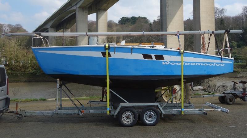

Bonjour Christophe,
En ce qui me concerne j'avais posé le mat à l'avant sur un tasseau en travers du balcon et à l'arrière un "X" posé contre le balcon (et sanglé au balcon).
Ce "X" fait ici 1 (bon) mètre de haut mais il pourrait faire moins ou être posé à l'arrière des bancs de cockpit.
Bastien
Bastien

merci Bastien pour les infos et la photo!

Salut Christophe,
L'essentiel est de bien amarrer le mat à l'arrière afin qu'il ne rentre pas en vibration à certains régimes quand tu roules.
Sinon aucunes nécessité de faire un croisillon pour supporter le mat.
faut que tu le pose au niveau du vie de mulet sur le balcon et que tu le saisisse au niveau du taquet arrière (pour les mouvements verticaux) et entre tes poulies de spi (pour le latéral).
Si tu veux faire une croix, c'est simple, quand ton mat est à plat pont tu prends deux tasseaux et tu coupe en conséquence (le mieux je pense est de le caler à l'arrière des banc de cockpits.
