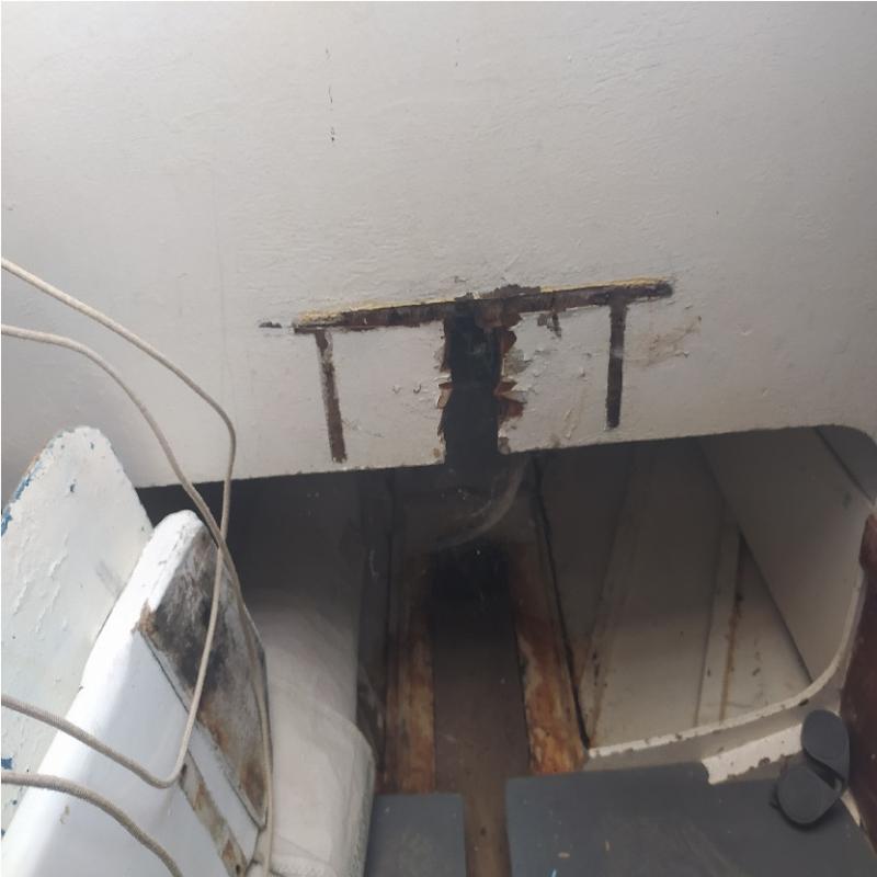

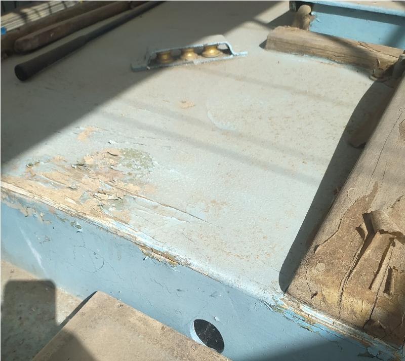

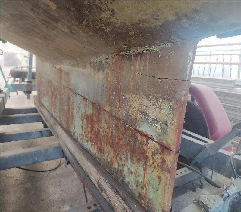

Salut François,
Oui, ton muscadet semble fatigué et les années passées à l'abri ont fait leurs oeuvres. Maintenant ton bois et bien sec !
Je ne te donnerai aucun conseil d'ordre financier, sortant moi-même de 4 années de travaux, j'aurais pu être armateur de corsaires ou autre voilier en plastique pour le prix de la réparation de notre voilier familiale... ;-)
Vent d'ange est un dériveur en bois: je ne vois aucune échappatoire: il te coûtera toujours du temps ou de l'argent, voir les deux. Mais c'est aussi le bateau que t'a transmis ton père.
Auras-tu le temps de bricoler sur ton voilier ? Plusieurs jours par semaine avant ta croisière ?
Je finirai ce message décousu en citant E. TABARLY : " un bateau c'est un trou dans l'eau à travers lequel passe l'argent". Quel est le coût de ce loisir pour toi ?

Bonjour P-Jean et Nico. Merci pour vos réponse. Malheureusement j'ai assez peu de temps libre pour pouvoir travailler moi-même sur le bateau. Ni les compétences. Et je voulais m'assurer avec un travail de pro. Je pense que je vais suivre le conseil de plusieurs dont celui de Nico. Trouver un bon acquéreurs qui voudra bien me le racheter. Si je pouvais au moins couvrir les frais d'hivernage de ces sept dernières années (environ 1500€)

Salut François ! Je vois que tu as toujours Vent d'anges. Gratte et ponce le pont où il semble fatigué, il n'est peut être qu'un peu délaminé, ça ne veut pas dire que tu doives le changer. (pique doucement à l'opinel un peu partout, il ne doit pas trop s'enfoncer, 3 mil est un maximum) il peut aussi faire des balades tranquilles sans la dérive, Henri s'en foutait, et pour la balade, ça le fait. Vérifie surtout le bois aux points des cadènes de haubans et de l'étais sur le pont et étrave, et le CP aux ferrures de safran.. c'est là que la fragilité est à surveiller. je peux venir le voir, pourquoi pas, ça me fera plaisir de te revoir. Denis (appelle moi, (06 73 54 94 07) je viens rarement sur le site. Baille !
