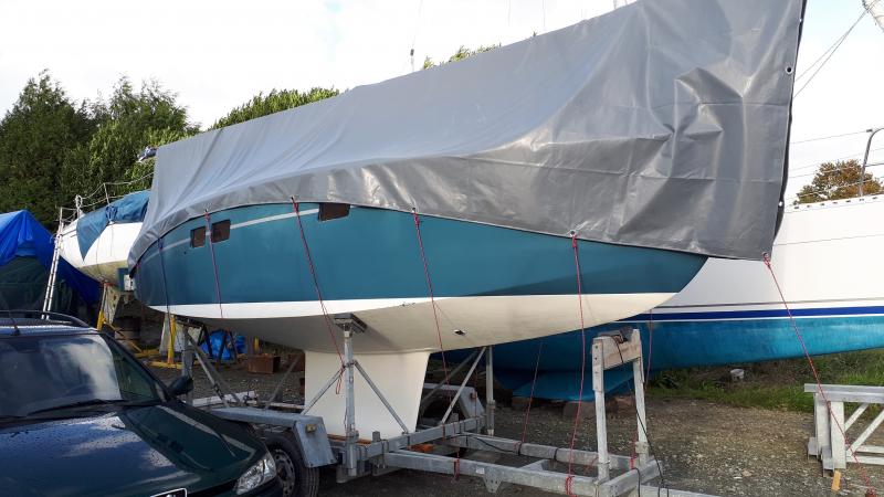

Je n'ai pas de taud sur mesure mais j'utilise une simple bache PVC posée sur le mat à l'horizontal. Voir photo.
Cela fait très bien le travail pour un moindre coût.
Sur la photo la bâche mesure 7m x 3.5m en PVC 500g/m². (Elle faisait à l'origine 7x5m mais raccourcie pour gagner du poids et faciliter les manipulations).
Je surélève un peu le mat pour faciliter l'accès et laisse bien l'avant et l'arrière de la bâche ouverts pour que l'air circule.
